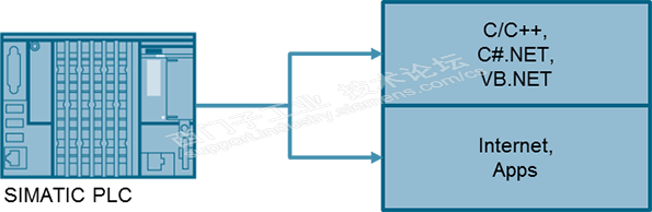

以下是引用独行侍卫在2016-08-22 09:44:22的发言 >2楼
写的VB和VC++的程序怎么和PLC作数据交互啊?
以下是引用 westcowboy在2016-08-19 21:21:48的发言 >1楼:这可是个好东西啊。...
引用1楼详细内容:
这可是个好东西啊。
PLC+PC+HMI一体机啊!一个设备,全解决了!
另外如果你还有其它的软件也可以装在上面。
比如:你用VB开发了一个软件运行在PC环境下,可以直接访问PLC中的变量。
又比如:你的程序算法比较复杂,是用VC++开发的,但最终程序要运行在PLC中,也可以用它来实现。
功能多多啊!以上只是个列举。
以下是引用独行侍卫在2016-08-19 15:46:04的发言 >楼主:图片中显示的产品应...
引用楼主详细内容:
图片中显示的产品应用在什么行业,怎么使用?
ODK啊!
不过ODK是单独收费的。
6ES7806-2CD00-0YA0
SIMATIC ODK 1500S
SIMATIC ODK 1500S Examples看这里:
https://support.industry.siemens.com/cs/cn/en/view/106192387
SIMATIC ODK 1500S SQL driver
https://support.industry.siemens.com/cs/cn/en/view/109479140
