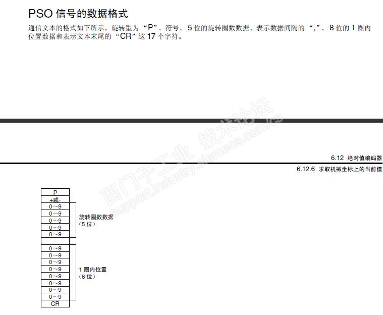

3,关于安川伺服驱动器(SGD7S)PSO/PSO绝对值编码器位置输出是建立在R485通信基础上,怎么样通过s7200自由口通信编写具体程序的,求编程方法。
安川伺服驱动器局部接线图
驱动器绝对值编码器内数据格式如下:
如哪位高手曾经写过此类程序,能否分享一下经验,请发送到我的信箱yj@rebotech.cn,不胜感激。
