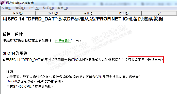

大家好,有个问题向大家请教一下:

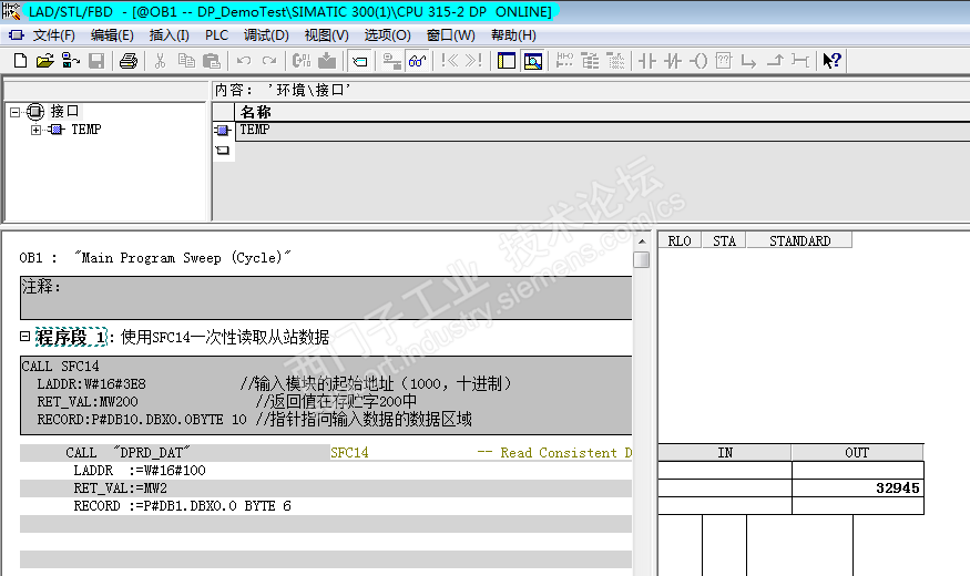

我用SFC14、SFC15与第三方传感器DP通讯,PLC需要读第三方DP的64字节数据,PLC需要发送132个字节数据给第三方DP站;帮助文档说SFC14最多只能读四个连续字节的数据(图1),我读4个字节的数正常,读6个字节的就会溢出(图2),
问题1 :为什么论坛上发帖的超过4个字节读书都没有问题?
参考网址:http://www.chinakong.com/forum/disp.asp?id=56312;此贴读了7字节的数;
参考网址:http://www.ad.siemens.com.cn/service/answer/solution.aspx?Q_ID=82309&cid=1154;此贴用了12个字节的读数;
问题2:如果SFC14只能读连续4个字节的数,我是不是需要多次调用SFC14?有没有更好的办法?
已经搜索过网络,没有找到答案,请求大家帮忙指导一下,谢谢啦。
