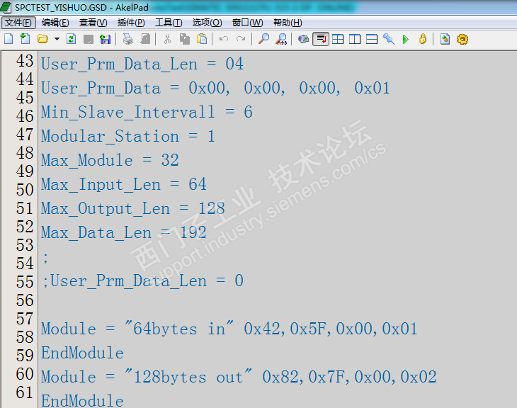

以下是引用emil128在2016-08-22 16:43:07的发言 >1楼
SFC14只能读“4个字节”?楼主把你框的这句话反复读几遍,这个只能读“4个字节”的主语到底是什么?
语文的问题就不多说了,楼主用SFC读取出错可能是“Record参数”的问题。
西门子的帮助手册上说的很明白:目标区域的长度必须与用STEP7为选定模块组态的长度完全一致。
你的第三方DP在硬件里组态了几个字节,Record里也要设多少个字节,不能多不能少。
笨拙,还是不理解,
“你的第三方DP在硬件里组态了几个字节,Record里也要设多少个字节,不能多不能少。”
GSD里设定的是64(见下图),我现在record设为6字节都报故障代码80B1了。硬件配置里是灰色不能调的。
硬件配置里组态图2
