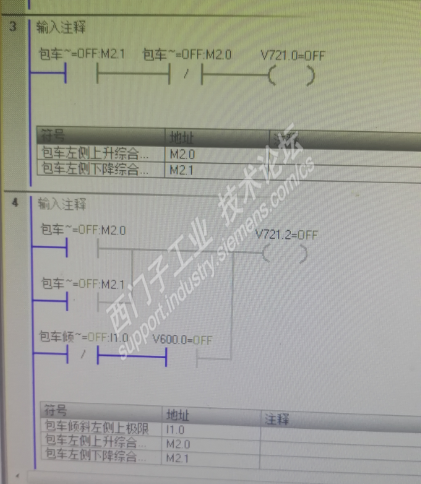

s7-200 smart程序在线监控时,发现一个有趣的现象。

如图所示,
从程序中可以看到第一段中M2.0的常闭监控为灰色,所以该点状态为true?
然而有趣的是第二段程序中,M2.0常开监控也为灰色,这个就与上面一段矛盾了 。
其实,m2.0的状态是false。
smater的程序监控只能显示接通那一段的状态。汗!
