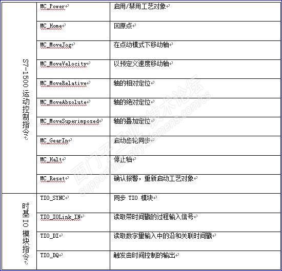

工艺指令
6.4 工艺指令
    工艺指令包括对工艺模块操作指令、PID控制指令以及运动控制指令,参考表6- 26。
表6- 26 S7-1500工艺指令
