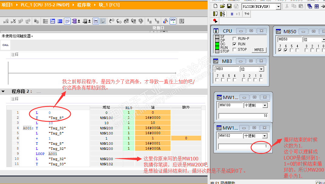

以下是引用艾星落尘在2016-08-23 11:37:18的发言 >1楼
在你的这段程序里,循环程序是在不断的运行的,所以MD200会一直增加;而且你的循环次数也实在是太多了。
      L   0
      T   MW100
      L   10
A001:T  MW200
      L    MW100
      + 1
      T    MW100
      L    MW200
      LOOP  A001
      L  MW100
      T  MW102     //模拟看看是否这个数值为10
把你的程序仿真了一下。
我大概明白了两条要点:
1/ 我之前少了初始化,导致加法无止境的一直往上加。(这也说明 循环的确是一直在进行的)
2/ 你最后那个MW102还是为1(而不是0),说明LOOP指令它是把循环次数-1,大于0的话继续循环。=0的时候就结束循环,所以MW102=1。不可能等于0.如果等于0,就会一直无止境的往负的循环到CPU报错。
还有一个疑问,大家说的LOOP指令 在一个扫描周期内 是执行一次完整的扫描(就是扫描次数从初始值减到1),然后才执行后面的程序, 那是不是意味着,LOOP是不是不适合用于这种场合:MW100每个小时加1.(我知道这个功能 可以通过其他写法实现) ? 因为如果Loop到中间,等1个小时,才让它跳转,那其他程序都没法工作了,CPU估计也会报错。
我现在还无法实现,对LOOP内的程序进行干涉,比如让它等待指定时间之后,再跳转。
