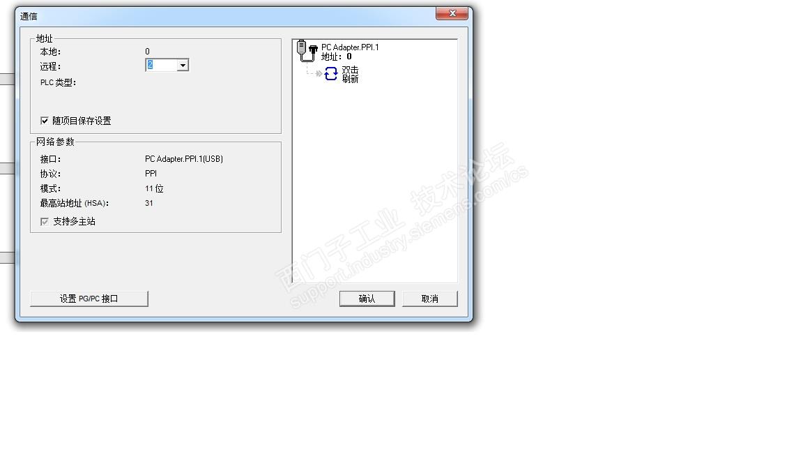

回复:西门子200编程软件通讯问题

本地地址软件默认的是0,这个是200软件的地址,且不能更改!远程地址是PLC地址,没有改过PLC通讯端口地址是2。这个地址可以是1-126。
