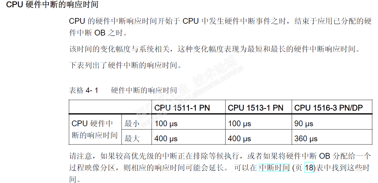

以下是引用伊默在2016-08-23 08:47:41的发言 >7楼
ZANE版提到的方法我觉得可能不行哦。
因为硬件中断也是要依赖于软件系统的,虽然中断定义是“实时”的, 但是中断的响应时间有个零点几毫秒,而且最关键的是中断的响应时间也是有波动的,波动时间就有0.3ms左右(这是1500的指标,1200的我还没有查证到, 我想应该会比1500更差吧)
想要用高速计数加中断的方式,我想还是得上到1500(或者ET200SP级别)的高速计数模块,然后用模块本身的capture(Latch)功能,这样不依赖于CPU的响应来采集还差不多。不过即使是1511C用内置的高速计数和PTO那还不如用1510-1SP再加上时基模块呢,价格可能差不多,而后者更精准更方便。
S7-1200的高速输入应该没有问题啊
