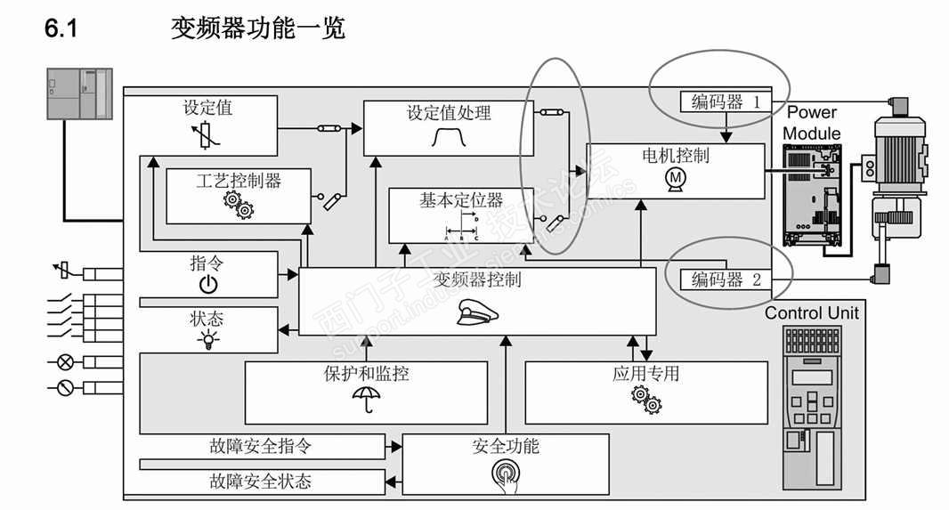

如图示,我理解,画圈部分表明,两个通道可以分别进两路编码器信号,一个控制电机转速,一个控制电机位置(基本定位功能)。但功能定死了,不能连到他处。
这种用法,要看看手册是怎么定义和说的?功能图是否有交代?
用在一台电机上可以使用两个,如K斑竹所说 一个用于定位,一个用于转速闭环。
有三个接口可接编码器,如Y斑竹所说,端子、接口、通讯
G120均为单轴驱动 不能连接两个轴,
是我手册看的不详细,又翻了一遍看见的。
