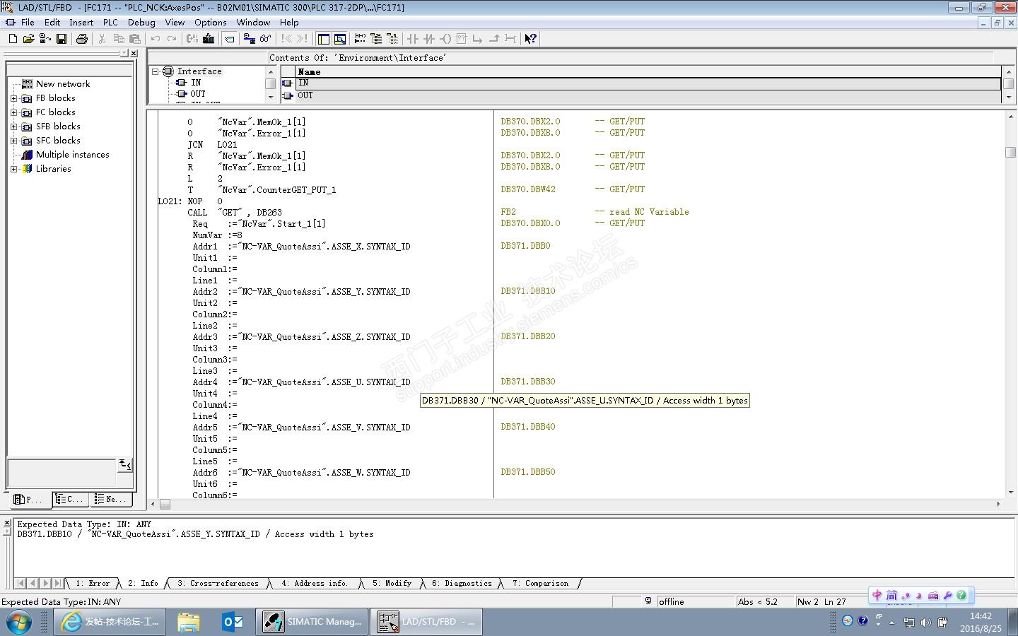

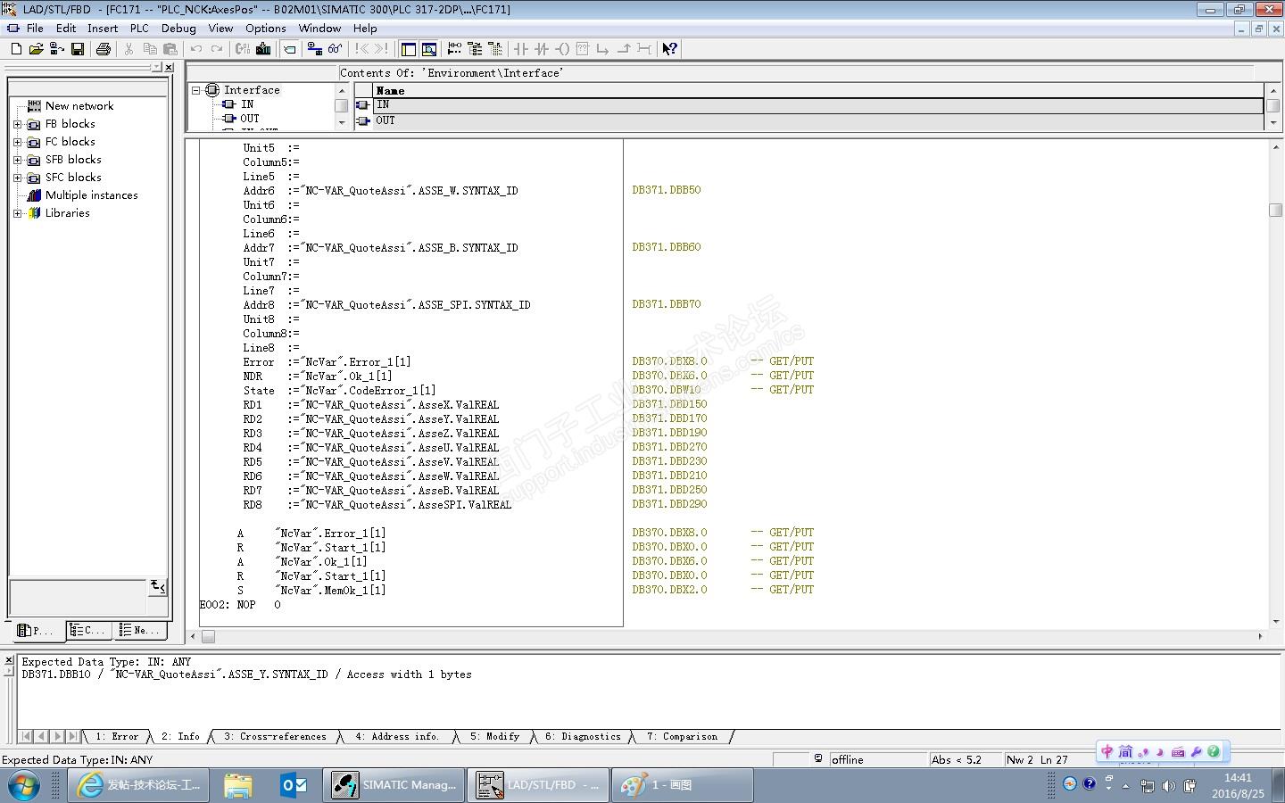

 各位大神,
你们好,现小弟碰到一个故障,不是很明白,烦请各位大神帮忙解答,非常感谢。
情况如下:
设备是 840D 的镗铣床,DB371.DBD150 应显示 轴的实际位置,但轴在JOG及MDA运行时没有实时显示位置,需按rest 复位键后才更新位置值。公司有另一台同品牌规格的镗铣床,轴的JOG及MDA运行会实时显示轴的实际位置。
故障机床的程序也没有动过,不知道哪里出的问题。
