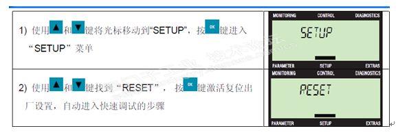

恢复出厂设置方法:

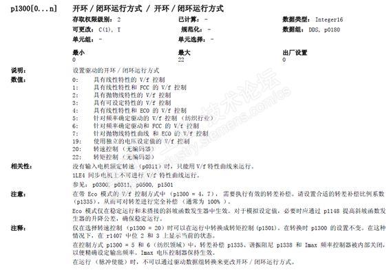

1)设置P1300,选择电机的控制方式

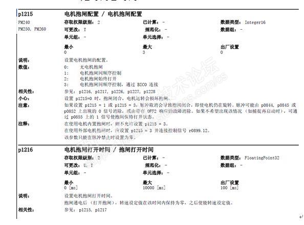

电机抱闸配置
P1215=1
P1216=100ms打开延时时间
P1217=1500ms延时闭合时间
