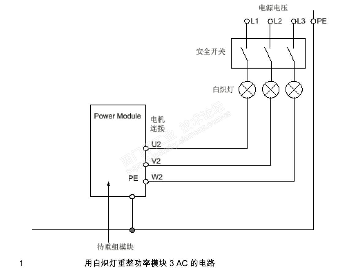

以下是引用Michael.wang在2016-08-26 20:31:49的发言 >
西门子手册上说,放置2年以上需要给直流母线电容器充电的。
因为我们的设备需要制动电阻,所以加了制动电阻。
若不充电的话,会有损坏驱动器的可能,因为电解电容处于非激活状态,类似休眠中,专业词汇我忘记了哈。
详情请查看S120的文档,搜索白炽灯就可以看到了。
找到了。这个是逆变器的输出接入灯泡和供电。输入侧悬空,把电源电机两个模块的直流母线都连接好,不要拆。制动电阻亦如此。接电机的端子接灯泡。就可以了。
