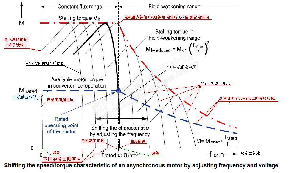

这类问题,还是由分销商或400技术热线来做官方介绍最好了。电机型号的不同,主要是应用场合的区别,当然,对于你来说,要知道电机的几个基本参数,额定转速;额定功率;额定扭矩;最高转速。也能自己选择。
好了,这就足够了,在同一个坐标下,你把所选择的三种不同的电机,上述的基本参数置入,然后用直线或曲线勾勒出他的外特性功率曲线和扭矩曲线(他们都是对转速的函数),然后你把自己的负载曲线需求,也置入坐标系里,这样,只要是电机的外特性曲线能够覆盖你的需求曲线。就可以选择。
