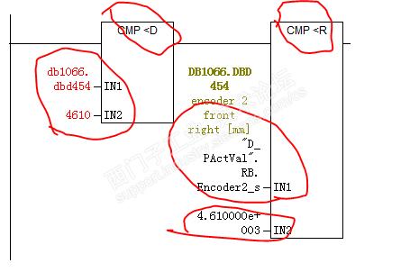

 手机从现场拍的不是太清楚:
说明:设备要增加程序,用了CMP<D指令,IN1:DB1066.DBD454是个real值,IN2:我输入4610.0
按道理要用CMP<R才对,由于不小心选择错了,结果没有出现红色提示,程序download后运行还是正常的。
回到办公室我用另一台电脑做测试:
情况是这样的
这让我有点纳闷,大家有什么想法?
出现问题不放过:
我继续在OPTION菜单项目上进行对比找到了问题,明白 了原来是这样呀!
只要不把type check of address打勾就行了。
