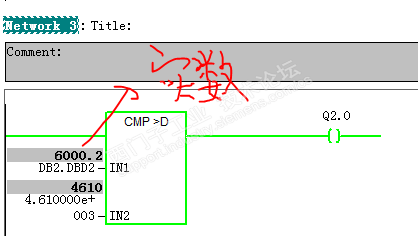

回复:程序我写错了,也能通过,奇怪!

以下是引用白果在2016-08-31 08:36:44的发言 >2楼
学习了!但下载了执行结果怎么样?
执行结果没有问题,PLC也没有SF报警。
当我把type check of address打勾后保存程序后就不再显示LAD了,只能显示STL.
把>D 改>R立即显示LAD
