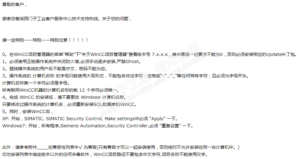

  在一个项目中,遇到到了这样一个问题,STEP7 V5.5 SP4 CN与WINCC 7.3集成,其它的网络链接,通讯什么的都正常。唯有一个问题,就是下载WINCC画面给OS站的时候,如果OS站,在激活状态,出现下载错误。ES站,不能取消OS站的激活状态。
  刚开始的时候,以为是系统的问题,先把最开始安装的ghost版系统换掉,换成正版没有优化的系统。共享文件夹,读写操作都试过了,什么的都正常,但是,还是到了最后这一步,出现错误。后来,看到论坛上,有人说,需要把电脑集成的网卡也连通,形成局域网。也试过了,还是不行。
  虽然,这种情况,不影响正常使用,但是总觉得有问题,有缺憾。我去年做过类似的项目,不知道怎么糊里糊涂的把问题解决了。今年这个项目和去年几乎一样,按照去年的方法,怎么都不行了。至此,只能求助于西门子热线支持。
  打西门子热线电话,提示人数太多,然后给发了一个短信链接,通过链接发问题求助。大约过了两个多小时,西门子工程师给回电话了,让我查看了下软件版本,然后说是软件的版本太低,需要升级。升级包,需要在官网上下载,但是项目工地,离有网的地方,还有点距离,实在不想去。去年的那个项目,还是用的同样的软件,怎么一切都正常。正琢磨这事呢,手机邮箱,收到西门子工程师给发的邮件。最后,一项,
“5.同时,安装WinCC后,
XP: 开始,SIMATIC, SIMATIC Security Control, Make settings中必须 “Apply” 一下。
Windows7: 开始,所有程序,Siemens Automation,Security Controller,必须 “重复设置” 一下。”
 抱着试试看的心理,试了一下,重启电脑,激活系统,然后下载,这下成功了。
 通过这个设置,总结了一下,还是一些共享文件设置等的问题,导致的这个问题。我把西门子热线技术支持的全文,给大家分享下:

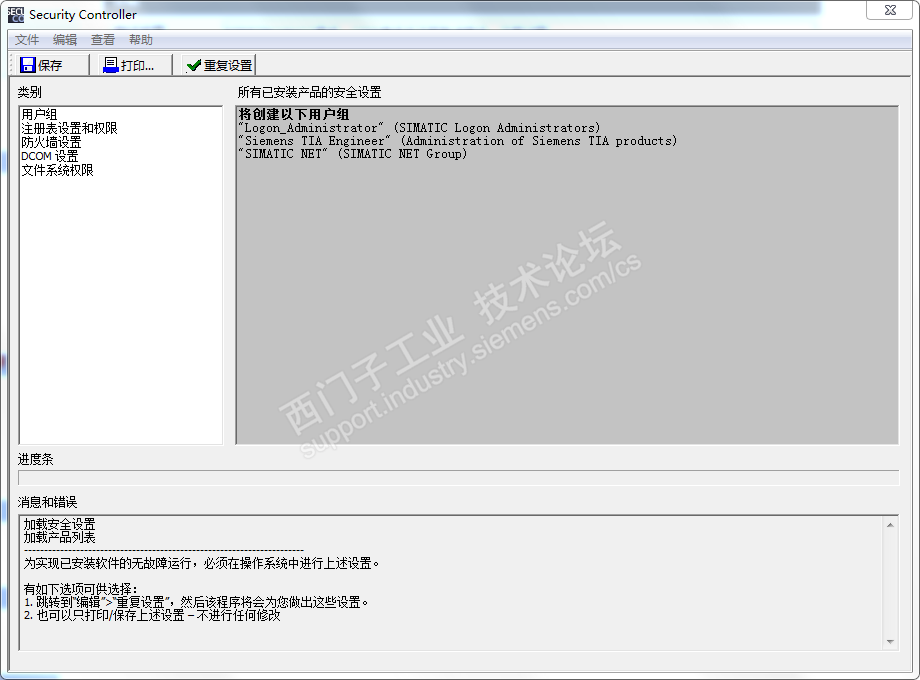

  到底这个“Security Controller”里有什么内容呢,大家来看下:
   文件夹权限、防火墙等设置问题,通过这个“重复设置”,解决了多少问题。因此,我遇到的问题,能给大家做个经验分享,遇到类似问题,“重复设置”一下,就解决问题了。
