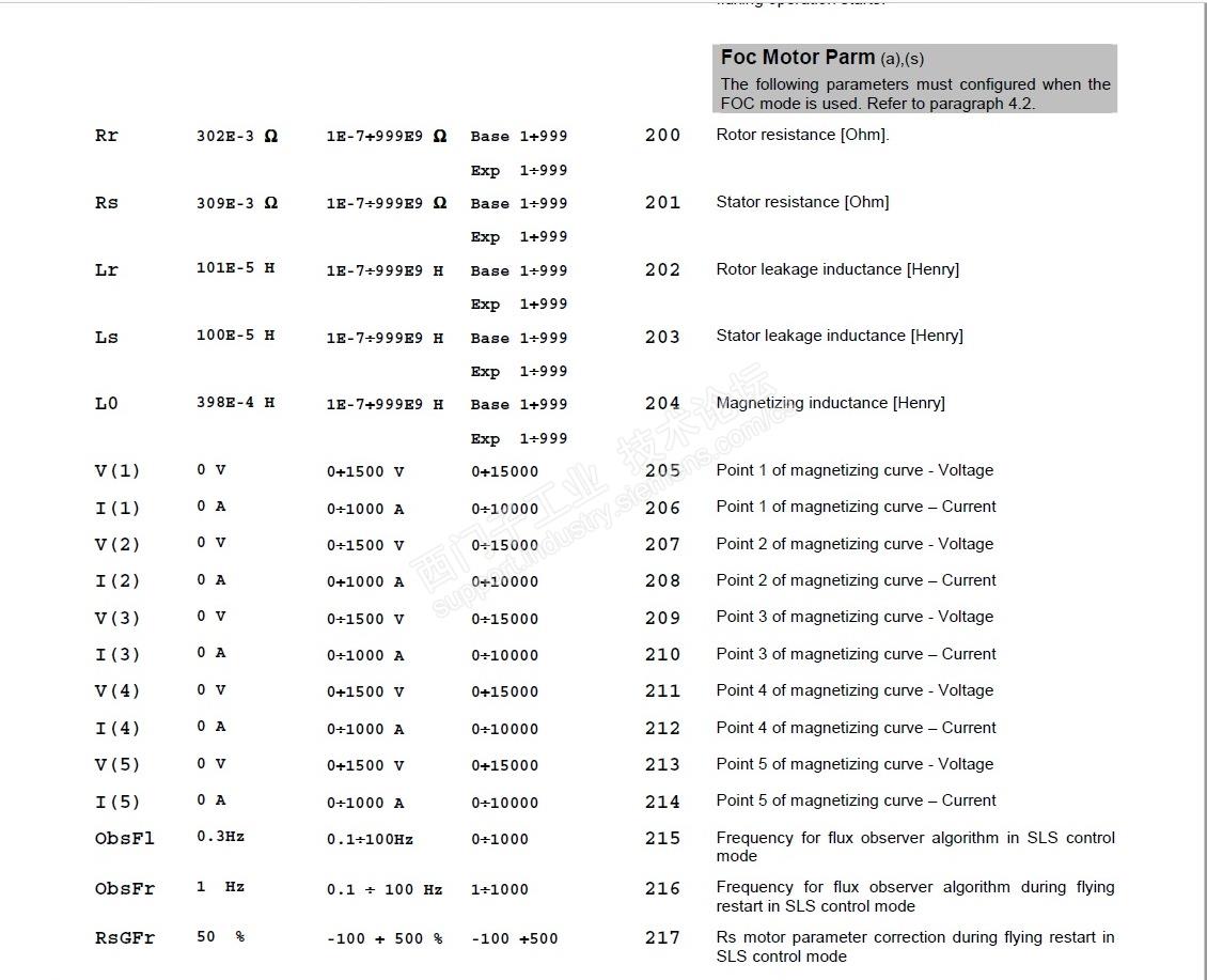

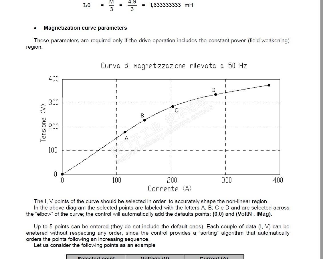

以下是引用老兵在2016-09-01 20:10:28的发言 >12楼
这个磁化曲线只有5个点?需要人工手动输入?
电机的阻抗也是需要人工手动输入?
以下是引用南山飞雪在2016-09-01 16:07:45的发言 >:它的矢量控制简称F...
引用详细内容:
它的矢量控制简称FOC:
field-oriented control :磁场定向控制 ;
一共15个参数,电机模型5个,磁化曲线10个,磁化曲线的选取基频下5组电压和电流的对应关系,见下图:
是的,都是手动输入的,没有自动优化功能。
