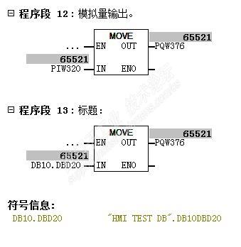

楼主你没说到点子上,你这里说把“把DBD20的值直接MOVE给了PQW”,其实你没有。你多做了一个工作,“如果输入值大于27648,把DBD20的值直接改写为27648”。
我敢打赌,你不做这步,直接PIW到PQW不会出现这种情况。
问题出在这个比较上“如果输入值大于27648”。
楼主你用的什么比较指令?用哪两个值比较的?比较的两个值都是这个比较指令指定的数据类型吗?

是的,我没有使用FC105,因为我这是个简单的模拟量的传送,简单的说就是在主站的模拟量输入模块得到一个4-20mA的信号,然后在远端的ET200M站上的模拟量输出模块直接把这个4-20mA信号输出给变频器。
所以,程序中先把PIW的值送入了DBD20,然后把DBD20的值直接MOVE给了PQW。
但是在HMI设定0%时,PIW的输入值好像只有3.9mA左右,没有达到标准的4mA,所以我感觉这是一个模拟量进入下冲范围的问题。

事实上已经有一个比较程序了,如下:
如果输入值大于27648,把DBD20的值直接改写为27648;如果输入值小于0,则把DBD20的值直接改写为0。
但是,这里HMI设定0%时,本来是想得到4mA,但是得到了低于4mA的电流值,PLC得到的输入值是65521,其大于27648,所以,程序直接输出了27648,也就是说,得到了20mA电流值,和预想的正好相反。
数制的确整的我一头糟。
但是您提到的那个比较,事实上我已经做了限制,仅考虑比27648大不多的数值才进行DBD20的修改。
直接PIW到PQW的结果是一样的,参看下图:
