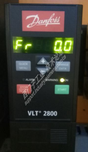

回复:分享我碰到的非西门子变频器怪异现象
HUANGZE75
    12866
    122
    439
注册时间:2006-08-24
发布于 2016-09-02 11:13:55
这个丹佛斯的变频器,出现了二次上面说的问题了,第一次出现问题时,在保修期内回厂更换新的了,第二次出现这个问题时才多次折腾试验才发现问题。相对于操作模式设置的外部信号控制死机了,换模式后再重新设置为外部信号控制才正常。
