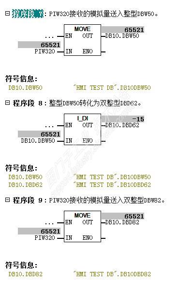

以下是引用emil128在2016-09-02 12:44:49的发言 >18楼
与LAD无关,只要数据类型是INT,LAD也能显示-15
楼主的问题不是INT和word,是INT与DINT的问题。
INT直接move到DINT
INT转换到DINT
结果是不一样的
直接move得到的DINT可能会是错的,楼主拿去比较就吃药啦。
以下是引用宁超在2016-09-02 11:18:58的发言 >14楼:你在变量表输入负15...
引用14楼详细内容:
你在变量表输入负15, 在lad上监视就是65521,这么简单的事。折腾了那么久。你拿电脑的计算器,用程序员模式,在左下角有双字显示和字显示,双字显示。fff1是65521,字显示是负15,也不是什么word跟int的问题
多谢你的多次指点。
终于把65521转化到了-15。之后进行DINT的比较和赋值就可以得到0%和100%这两个极限位置的模拟量输出值了。
试验了一下,转化和MOVE的确是差别很大。
不过和你说的有一点不同,是DINT时显示是-15。是你说错了还是我这里整错了?
参看下图:DBW50时INT,DBD62是DINT,DBD82是DINT。
