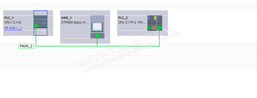

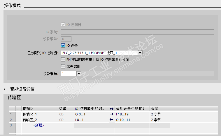

以下是引用周杰伦在2016-09-02 20:24:01的发言 >3楼
Profinet的设备掉线PLC,不会停机的啊,我就没有调用OB。
你不调用错误OB试试看。
以下是引用追随工业4.0在2016-09-02 17:18:22的发言 >2楼:走ProfiNet的。
引用2楼详细内容:
走ProfiNet的。
以下是引用周杰伦在2016-09-02 08:07:39的发言 >1楼:你说的IO控制器是...
引用1楼详细内容:
你说的IO控制器是走总线的?
掉线不影响正常CPU运行。
你确定我这样不连S7-300的CPU它不会报错?我这边已经报模块缺失的错误了。不加那个OB也是一样。
