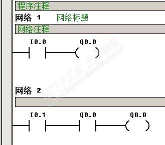

今天有时间,再泼一次“双线圈”的冷水。
好象上面提到两个地方都对Q0.0输出了,如果程序没跳转,一次扫描两个地方都扫到了,只有后一次写入有效,前一个写入无效了。
你来试这个程序:
network1
LD I0.0
= Q0.0
network2
LD I0.1
A Q0.0
= Q0.0
当I0.1=1时,Q0.0就是I0.0的状态,也就是第一个写入Q0.0的值。
