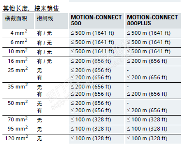

长度是没关系,但是太长的话总是麻烦啊。可以分开两个电源模块是比较好的方案
