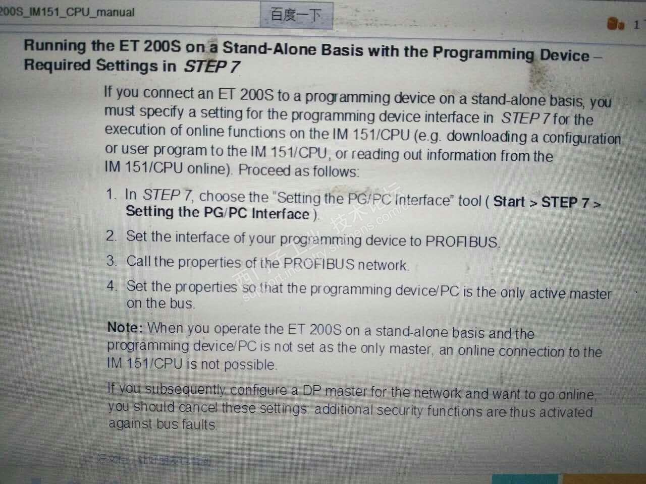

 以上仁兄,我们用的适配器为6ES7 972-0CB20-0XA0  SVP CC9549720 V1.3;之前我看错啦,指示灯为MPI 、POWER、USB。网上评论说该适配器能用,用PC ADAPTER(AUTO)模式可以;但西门子对于该CPU通讯的技术资料,确提到连接为PC ADAPTER(profibus)模式;那究竟是哪个对呢,请教!
