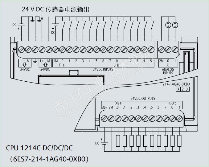

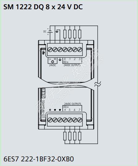

以下是引用doctorluan85在2016-09-03 14:39:35的发言 >楼主
    小弟的项目,设计要求用到急停按钮,其上面的两个NC点,其中一个接入PLC的DI点,另一个串入PLC的输出电源回路,以便在必要时,切断PLC的输出电源,同时通过DI点给PLC一个信号,使程序停止。
    请问,在这种情况下,这种晶体管输出的(即24VDC输出的)CPU及扩展模块,是否可以使用??
    我觉得,一个NC点接入DI点没有问题,关键在于这种24VDC输出的CPU(以1214C DC/DC/DC为例)上面的输出点电源3L+,以及24VDC输出的扩展模块上面的电源L+,是否可以断开??
    断开时,系统是否会报错?需要调用相关OB吗?
如果你认为DI点没问题。
那你也应该相信DQ输出点也没有问题。它会按照程序正确执行的。
那个3L+和3M是输出的驱动电源。如果不接DC 24V;应该是可以的。而且输出 LED是应该按照程序“动作”的。
我记得是这样的。回头我再验证一下。
看了一下:DC 输出 的 3L+ 和 3M 是可以断开的。它只是输出的驱动。并不影响 输出LED的显示。断开 3L+也不会报错。
