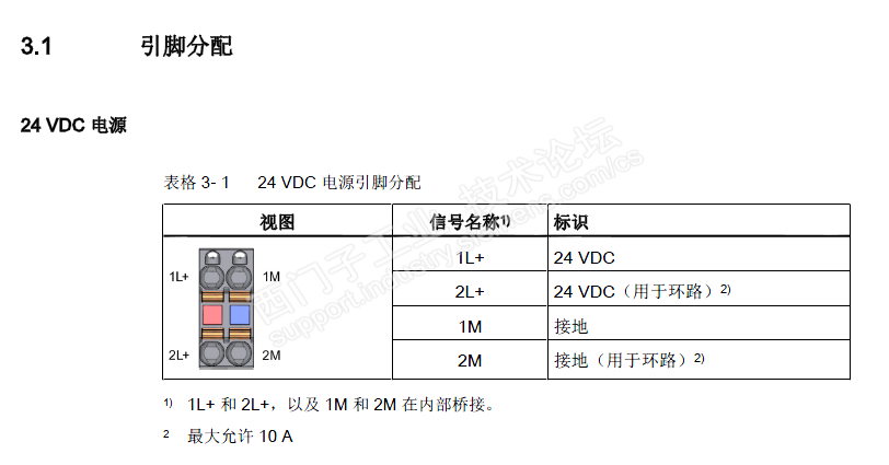

ET 200MP IM 155-5 PN HF (6ES7155-5AA00-0AC0)接线
电源的接线提到了2L+和2M提到了用于环路,这个怎么理解?
