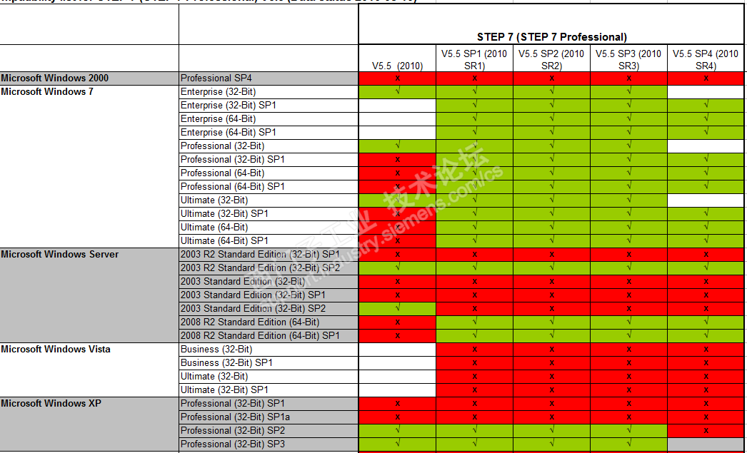

回复:setup7能装在w7系统下吗?
KITT
    1223
    13
    157
注册时间:2013-06-15
发布于 2016-09-06 20:12:45
2楼
 太保啊,setup7是?你错的不是一点啊这么大的大名能弄错了不该啊,不能用在工作上,STEP75.5是可以安装在WIN7 32位上必须是专业版 企业版 旗舰版不能是家庭版不建议用GHOST版。另外你不向自动化板块发帖而乱选了一个航空工业专区别人也看不到啊以后要注意了不然你的帖子就沉了。
