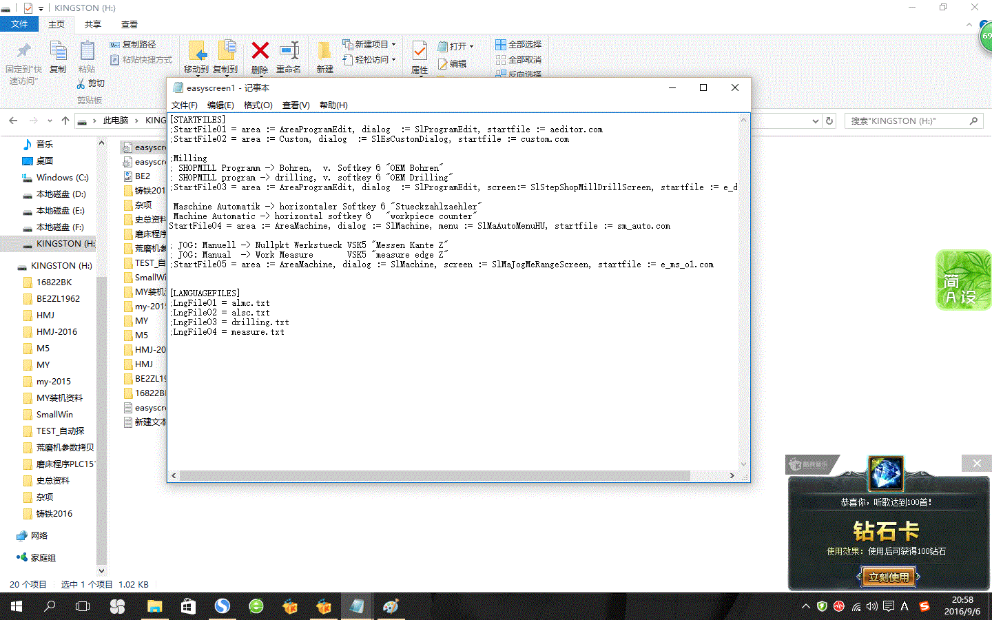

以下是引用zzql在2016-09-06 21:10:53的发言 >3楼
感谢西侠关注,我把设备的easyscreen.ini拷贝一份,请西侠过目。资料上所说的,此ini基本没有,不知如何办了。
(才用win10,txt文件和wod文件均不能上传,只好用画图粘贴了一个截图,敬请原谅)
就是这个啊然后更改 [STARTFILES]
