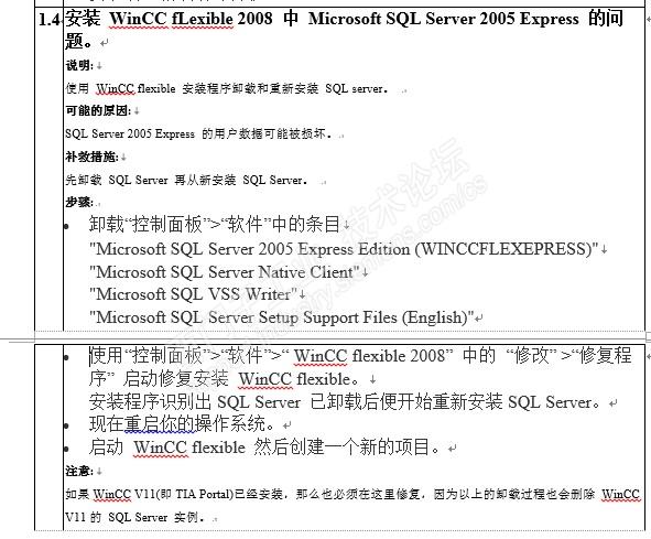

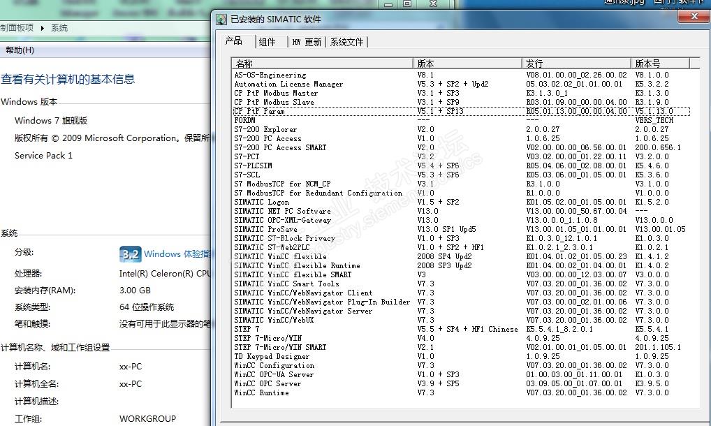

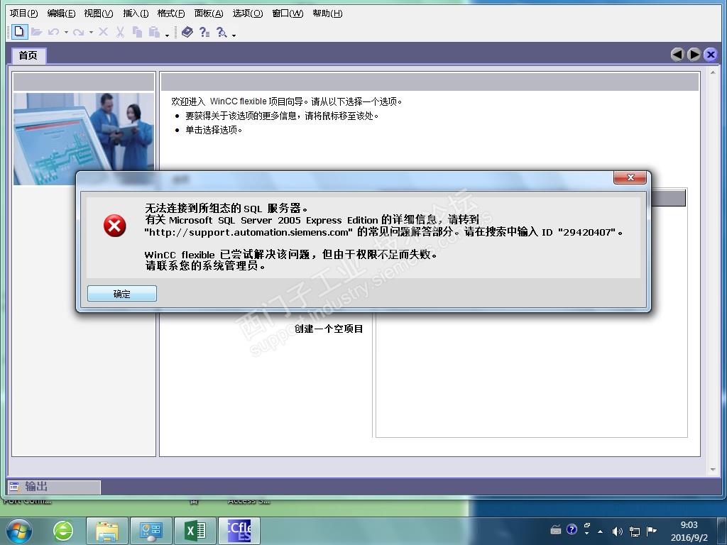

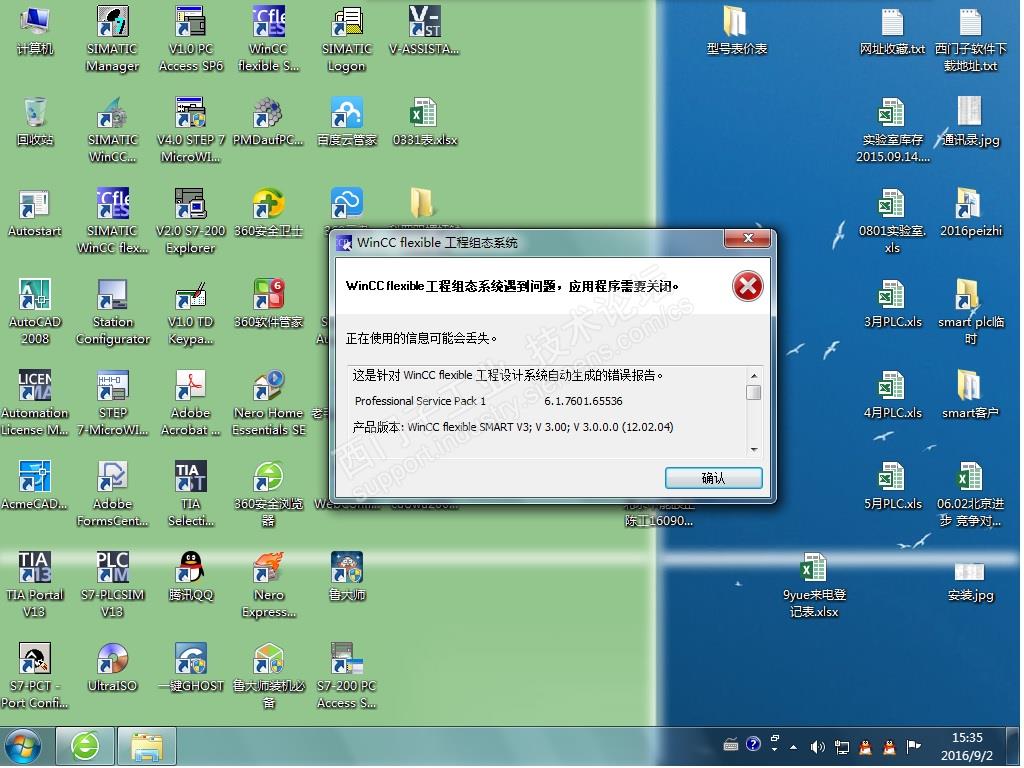

 WinCC/WinCC Flexible  SQL  报错误,29420407,有什么解决的方法吗,望指点!
