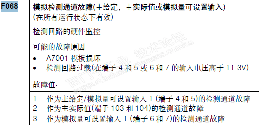

以下是引用TAOTAOTAO在2016-08-03 09:11:08的发言 >楼主
车床一段时间没用,送总电后调速器就报故障F068,故障值是3,模板C98043-A7001(CUD1)有问题吗?X174的6、7端子没有接线。将这个故障屏蔽能使用吗?这种情况怎样解决呢?模板能修吗还是更换新的?请各位不吝赐教,谢谢!!
可以先做测试:不使用外部电位器,通过starter软件手动给定数值,看看会不会有F068报警,先把外部故障排除,然后再决定是不是要换板子。
