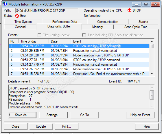

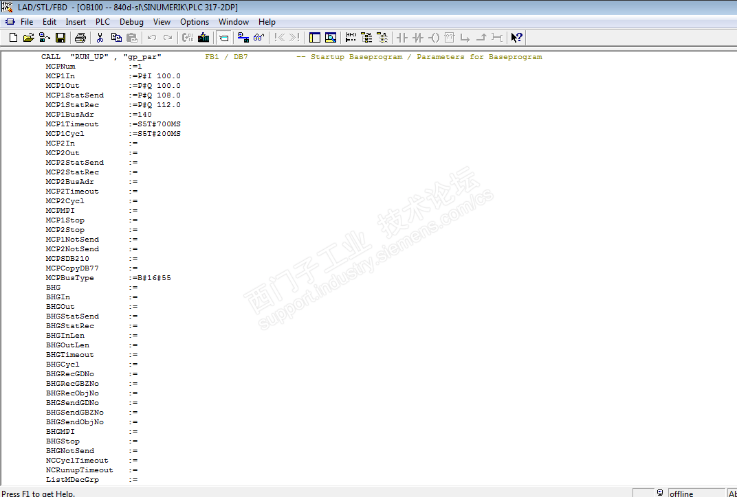

840d sl系统 第一次调试 PLC因为OB100中的FB1 无法启动, 请有经验的朋友帮忙看下怎么回事?
evan_zhang
注册时间:2011-07-14
637
2016-09-07 12:56:32
如题,不知道什么原因无法启动,如下是PLC停机的故障记录:
如下是OB100的内容:
有碰到类似情况的,请帮忙下。
附件有PDF格式的详细内容。
PLC 故障记录.pdf
OB100.pdf
