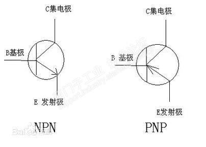

以下是引用a4在2016-09-08 10:02:38的发言 >4楼
   “如果plc输入的com接电源负极,就选npn的,如果plc输入的com端接电源的正极,就选pnp的。”这句话是网上的,我想请教大家的是,这句话对吗?
   这句话是错的,plc输入的com接电源负极,选pnp传感器, plc输入的com接电源正极,选 npn传感器。
   可以这样理解,plc输入的com接电源负极,传感器的信号则由正极经传感器流入PLC输入点,流入信号对三极管来说是pnp型的;反之,plc输入的com接电源正极,传感器的信号则由经PLC输入点经传感器流出负极,流出信号对三极管来说是npn型的。要记住两种三极管的形状。
看电流方向PNP型是流入  NPN是流出,然后看com端接+24v,电流方向肯定是流入传感器所以是PNP的,如果com端接-24v,电流方向是流出传感器所以是NPN的。
