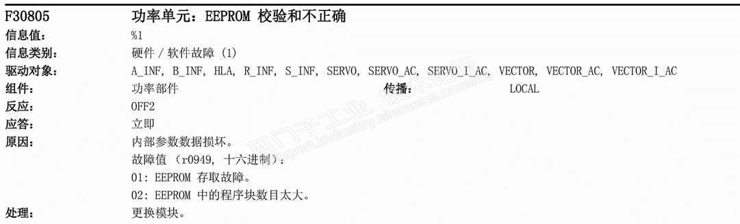

看来不是好事情,需要专业人员去处理了。应该是SLM整流回馈单元的问题。
