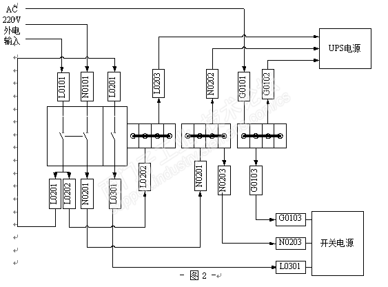

1 强电的线号标注规则
1.1 连接AC220V的单相三线制用电
线号采用“L、N、G(或PE)”这三个分别表示火、零、地的字母并加上四位数字的组成来表示。该类线号主要用于标注在空气开关上下的连接端、开关电源的AC220V输入端或UPS、滤波器等强电设备的相关连线中。
标注方式如图1所示:
                                 - 图1 -
例如标注为“L0101”、“L0215”或“N0103”、“PE0105”、“G0207”等号。
具体标注可参考以下实例图2:
1.2 连接380V的三相三线制用电
线号采用“U、V、W”这三个分别表示三相的相应字母并加上三位数字来表示。该类线号主要用于三相电机的相关连线。标注方式可参考1.1中的描述。
1.3 注意事项
强电的标注必须依照1.1及1.2所规定的标准,不得擅自更改。凡是设备上有接线端的位置均要标注好线号,并要求同一根线上两端的标注的线号是一样的,便于后期维护时可以更快速的定位到该连线上。

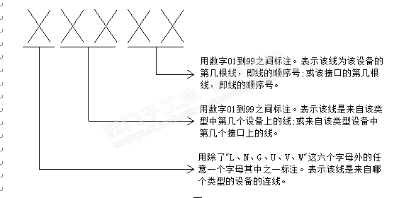

2 弱电的线号标注规则(直流供电、信号线等)
2.1 标注样式
弱电部分的标注与强电不同,均采用除了“L、N、G、U、V、W”这六个字母外的任意一个字母再加上四位数字的组成来表示。该类线号主要用于常见的DC24V、DC12V、DC5V等直流供电线,开关电源的输出线以及编码器线、传感器线、接口卡线、信号盒上各接口线、相机线、光源线等全部弱电设备的供电线、信号线的标注上。
标注方式如图3所示:
                                            - 图3 -
例如标注为“A0208”、“F0214”或“Q1203”等号,具体规定及实例参考2.2及2.3。

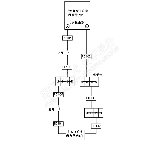

2.3.1设备与设备之间有空气开关及端子排隔离的情况
                                     - 图4 -
    如图4所示的例图,该例子中的接线状况,开关电源需要给光源供电,但中途却经过了空气开关和端子排的多层过渡。在这种情况下,因为空气开关与端子排本身均没有自己的设备字母代号,如图,从开关电源输出端开始直到图中最下层的空开及端子排为止,上层的全部连线均采用该开关电源的代号“P01XX”作为标注形式(最后两位数字改变,“P01”不变)。而最下层的空开、端子排到光源的连线,用光源本身的字母代号“L01XX”进行标注即可。
