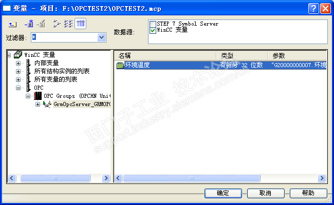

3:组态软件远程监控(可修改PLC数据,查看数据,历史数据报表,趋势图等),可以使用巨控免费组态,或者WINCC,组态王等,无需固定IP和任何端口映射。通讯原理
GRM200到远程监控电脑的整个连接分为三部分:
1. 连接A: 即远程电脑到云监控服务器的连接,要求远程电脑能上网即可。远程电脑上需安裝巨控OPCSERVER,WINCC通过OPC接口从OPCSERVER访问远程PLC的变量.
2. 连接B: GRM200G通过GPRS到云监控服务器的连接。
3. 连接C: GRM200G通过485到PLC的连接。通讯协议根据不同PLC有所不同。GRM200支持西门子S7-200,S7-300,S7-400,三菱FX系列PLC,欧姆龙全系列PLC,台达PLC,LG PLC等, 及MODBUS协议。
软硬件要求
完成远程监控的需要的硬件:
1. GRM200G一台(插入开通GPRS的SIM卡)
2. GRM200G下载线及24V电源
3. 可以上网的电脑一台,无需固定IP,可以是任何上网方式。
完成远程监控的需要的软件:
1. GRM200工程配置软件GRM Developer
2. 巨控GrmOpcServer软件包,请从巨控公司网站上下载。
3. WINCC组态软件
完成远程监控的方法:
1. 使用GRM200工程配置软件GRM Developer完成GRM200G的工程开发和下载,如配置需要远程监控的变量,及对应的PLC寄存器地址。
2. GRM200G开发下载完毕后,插入SIM卡,使之登陆到云监控服务器。
3. 使用巨控GrmOpcServer软件包中的GRM OPC管理器配置监控端,并刷新设备,将GRM200G的变量更新到本地OPC服务器。
4. 使用组态软件开发工程,将组态软件的变量关联到对应的OPC寄存器。
5. 运行组态软件,即完成开发。
