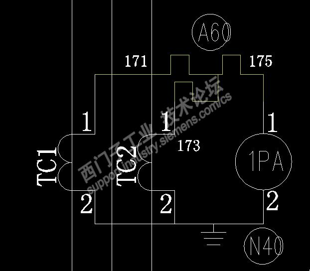

以下是引用电磁小天王在2016-08-29 16:12:51的发言 >楼主
 一直都是拿着公司图纸复制粘贴,有一次想了一下,发现对电流互感器不懂,交流电也不懂,希望大家可以解决我心中的疑惑!
画法不是很规范(说了是复制粘贴),主要问题是热继电器选型问题,也就是A,B,C三相电流关系。(这里是相电流、线电流的问题先请忽略)。
这个热继电器接法在三相电机保护中是可以成立的。采用了三相电流的矢量和为零(基尔霍夫定律)。有效值是相同的。
