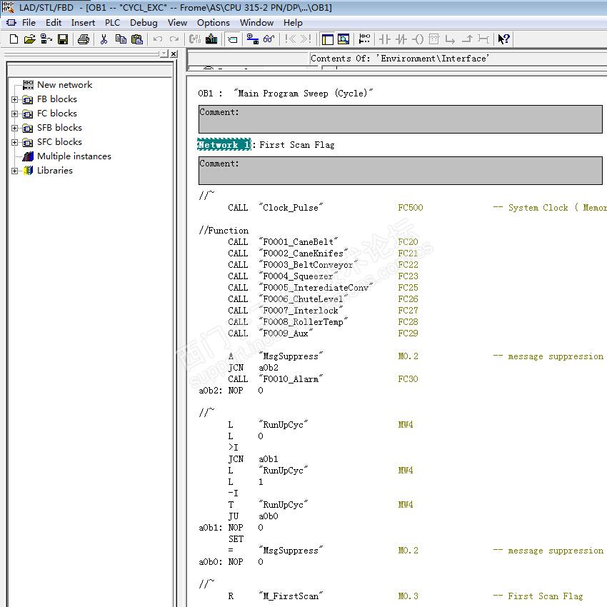

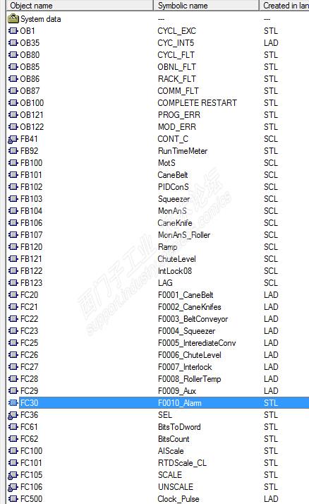

我的编程思路是
1. 先写好单体如电机功能块。
本身能完成启停,反馈监视,故障指示和复位等功能,下图指示为某电机的接口,以及在FC内调用
2.将同一类的电机分好,如普通电机,软启,变频,高压等其中自动启停,变频设定等逻辑也写在FC里,为完成一定的工艺。连锁报警一类的另外做一个FC。
3.在OB1和OB35中调用FC。
请问我这种又是什么编程方式呢???模块?结构?面向过程对象?还是PLC编程根本就没这概念?
