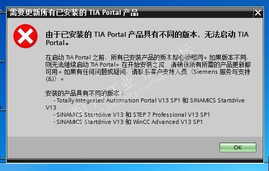

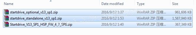

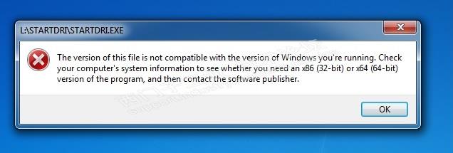

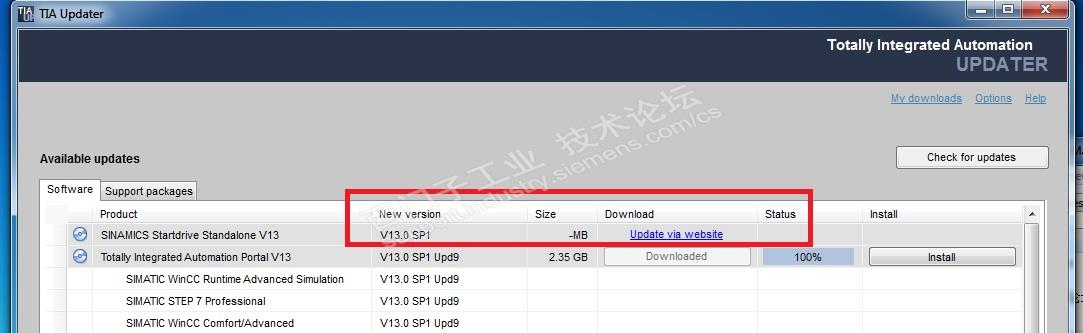

 昨天升级的TIA V13 ,升级时候有过版本不一致的提示,没太注意,现在软件打不开了,提示版本不对,仔细查看发现有一个软件没有升级到 V13 SP1 ,单独下载后安装,提示系统版本不对,十分不解,看看大侠是否遇到此类问题?
  1. 打开TIA时软件报错,提示SINAMICS startdrive 没有升级到 SP1
  2. 升级需要到网页下载
  3. 下载的文件
  4. 安装过程中提示的错误
