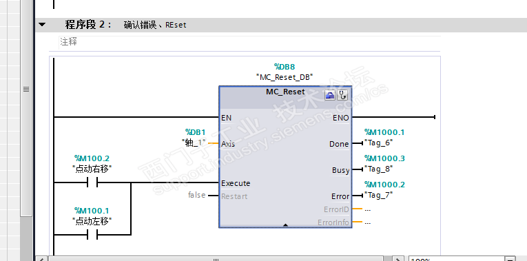

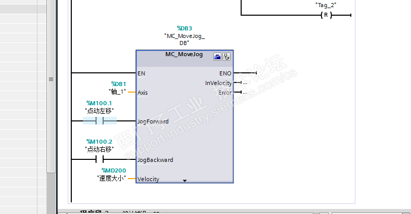

左右限位开关弄反了吧!

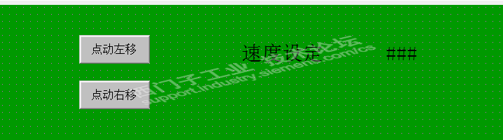

急急急!!!本人在编写控制步进电机的程序时,碰到的问题:在导轨的两边加上了限位开关,当滑块碰到限位开关时,电机停下,我必须对这个错误确认(用Reset这个指令)过后其他指令才能接着响应。一开始调试用,就用了点动这个指令,当左移碰到某一个限位开关时,电机停下,也写了确认错误这条语句(也确认过错误监视看到了),可是右移就不动了(监视显示点动的指令是通了)。然而在这个停下来的点上,接着按点动左移电机却可以动,好像限位开关此时根本没用(个人认为是一直在按点动左移,也一直在确认错误,所以可以接着左移),但是为什么右移就不行呢?还请各位帮忙。Ps:用组态王做上位机,通信是成功 的。
怎么区分哪个是上限位和下限位呢?或者说是左右限位?谢谢你的回答
