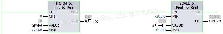

是否有ENO可控,ENO的功能不可控!
1405
2016-09-12 20:03:59
单击方框指令,执行快捷菜单命令“不生成ENO”,ENO变为灰色。执行“生成ENO”指令,ENO变为黑色。
ENO为灰色时,ENO输出端仍然有能流流出,后面的方框指令可执行(见下图)。
控制ENO到底有什么作用?
