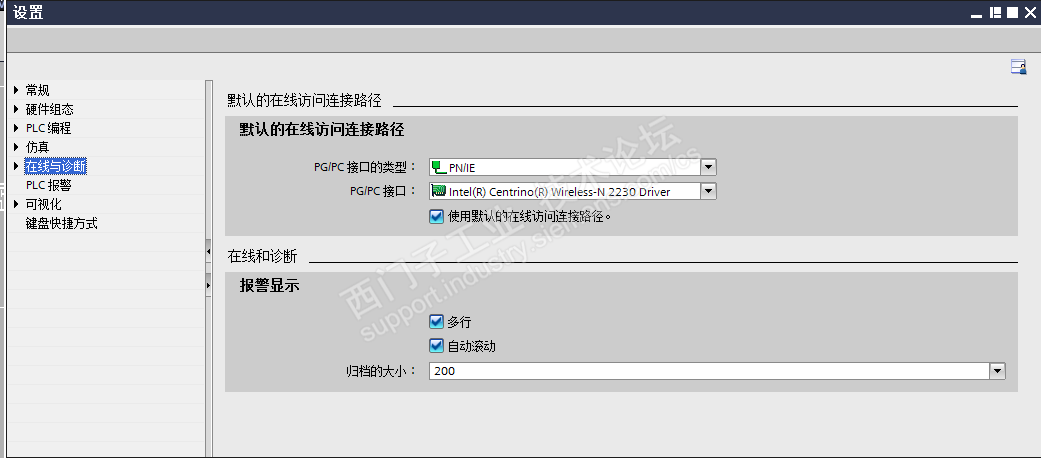

这恐怕也和默认的设置端口有关。
我项目默认用无线端口连接。要是当前是用网卡,它就要搜搜了。
在选项里。。。
