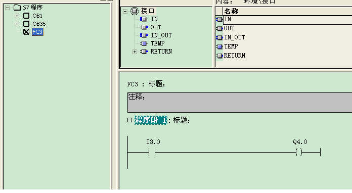

各位大咖好!
编辑好的功能会执行,但是在OB1里没有找到调用过此功能是怎么回事(其它的组织块里也没发现有调用过,同时交叉参考表里此功能也是处于未被调用状态)?
提问者:吻风
看雪001 回答道:
FC块是可以被间接调用的,比如:
 Call  FC[ MW100 ]
改变MW100的数值为“107”、“106”……
找到这句指令,看看FC块指针是怎样改变的。
打开视图总览,重点看看调用结构中的“FC?”所在结构层。

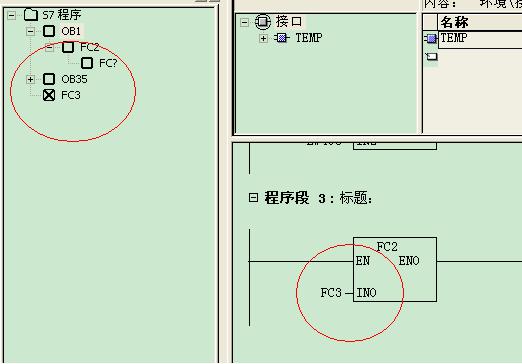

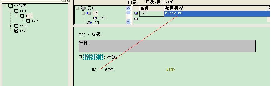

功能(或者说函数)是能被间接调用的,这应该是在哪一种编程软件中都会被允许。
但间接调用的方法却并不相同,简单做了一个例子,借此对回答做个更正:
