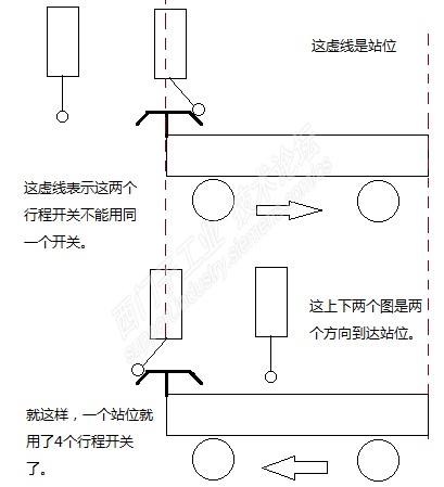

上面由于中间的两个站可以从两边进站,所以转慢速需要两边都有。由于小车上的挡块有一定的宽度,两个方向进站要停在同一个位置,也必须有两个停止的行程开关。所以有了12个行程开关的可能。
假如,把行程开关安装在小车上,那么楼主你又想想至少要多少个行程开关?并解释你的理由。
