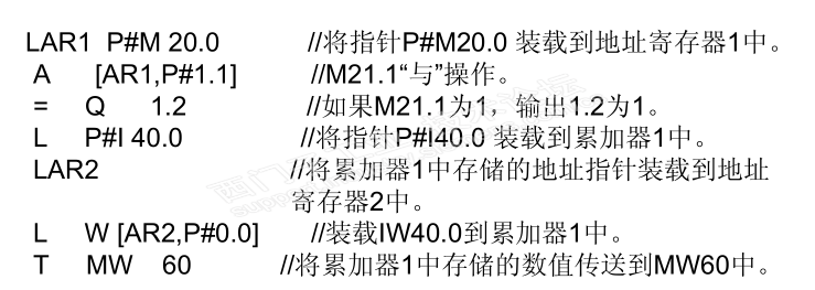

在寄存器寻址指针 [AR1/2,P#byte.bit] 这种结构中,P#byte.bit如何参与运算,得出最终的地址呢?
  运算的法则是:AR1和P#中的数值,按照BYTE位和BIT位分类相加。BIT位相加按八进制规则运算,而BYTE位相加,则按照十进制规则运算。
  例如:寄存器寻址指针是:[AR1,P#2.6],我们分AR1=26.4和DBX26.4两种情况分析。
  当AR1等于26.4,
   AR1:26.2
   + P#: 2.6
   = 29.7 这是区域内寄存器间接寻址的最终确切地址数值单元
  当AR1等于DBX26.4,
   AR1:DBX26.2
   + P#: 2.6
   = DBX29.7 这是区域间寄存器间接寻址的最终确切地址数值单元
以上是复制过来的,两个例子看不懂,请老师帮忙解释下。
下面是崔老师课件上的也不懂:M21.1是怎么来的?
