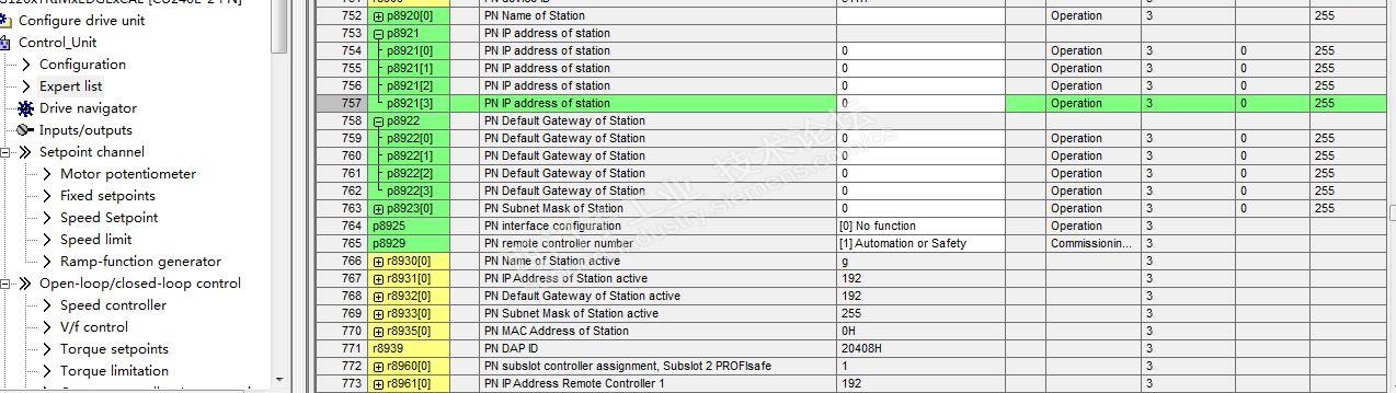

以下是引用yming在2016-09-14 20:45:43的发言 >18楼
就是这样的。
参数表里的不是用绿色的,它是输入设置时用的。实际值在黄色的只读参数中。8925是开关,复制到只读参数。下面的是8930开始,才是激活的实际设备名(BOP时,只接受ASCII码);IP地址;网关路由器地址;子网掩码;MAC号。
在参数表里改也是可以的。使用 8925功能开关。原理是一样的。
有源来的项目文件。在参数表里,也应该能看到授权码的。
这种情况下,应该把原来的SD卡插在(普通的)读卡器上,将项目文件下载到SD卡上,插到CU上就可以了。
包括授权文件夹。

不是机床,是生产线。
我打开老外留下的调试完成的参数表,怎么设备名称、IP 在这参数里不显示呢? 在线才能显示吗?【好像不对啊】,以前还没注意!!!
可是在通讯界面分明已经设置了:
我的参数是集成在S7下面的,这个集成的如何向SD卡里单独下传参数呢?这个方法没有用过。。
以前还是用S7 5711 整体下载 通过DP传输的。。。。。
