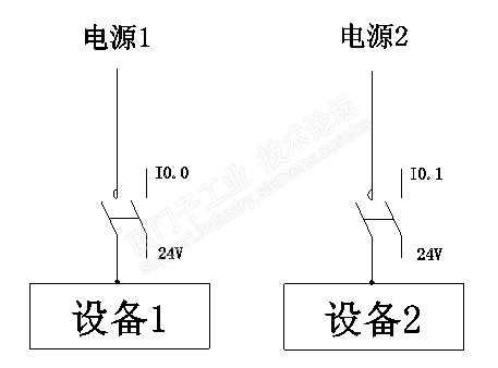

一个柜子里有两组设备,每组设备有一路电源,如下图
现用户要求每组设备增加一路备用电源(电源1故障时,电源2投入,电源1和电源2不能同时投入,电源3和电源4也是一样),如下图:
这里不讨论电源的切换,讨论的是原程序里那么多的I0.0开点闭点 I0.1开点闭点需要更改
改造前:I0.0=1表示设备1有电源
        I0.0=0表示设备1无电源
        I0.1=1表示设备2有电源
        I0.1=0表示设备2无电源
改造后:I0.0=1或I0.1=1表示设备1有电源
        I0.0=0且I0.1=0表示设备1无电源
        I0.2=1或I0.3=1表示设备1有电源
        I0.2=0且I0.3=0表示设备1无电源
