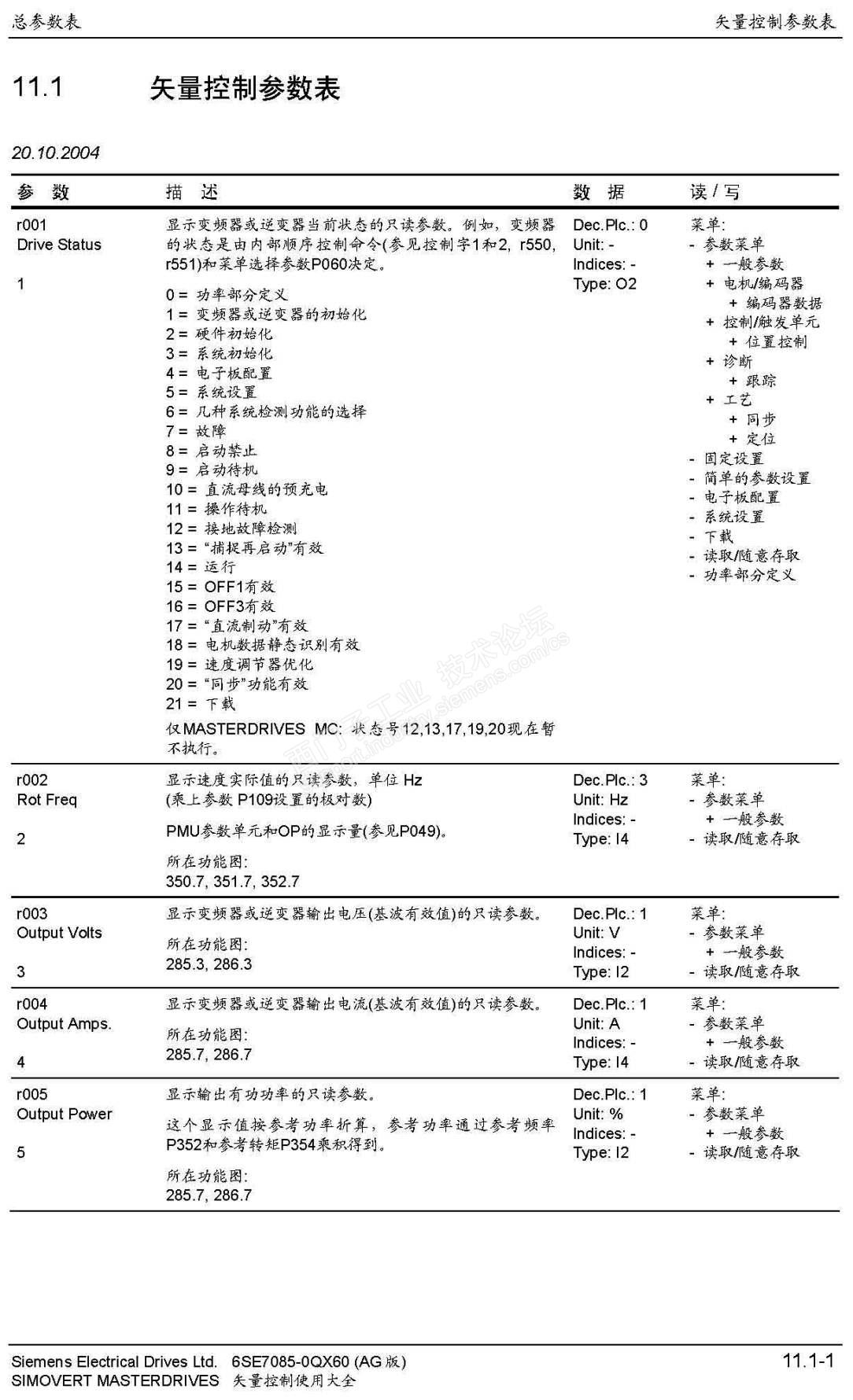

开机准备信号为1,就是说,现在已经具备了开机条件了。准备好开机了。顾名思义。
你应该读一下监控参数r001的显示,就知道是什么原因了。对照参数表的说明看。
