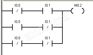

按照常理应该做以下更改:
开点
应更改为
闭点
应更改为
因为程序里有大量的开点闭点,更改费时而且易出错,比如以下
开点都要更改为两个开点并联,闭点要更改为两个闭点串联,眼一花,就改错了。所以就想到了一楼的程序,完美解决问题。
