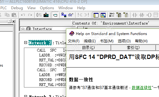

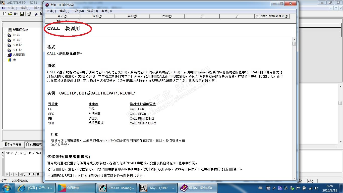

我的STEP7换了系统后现在出现个问题。帮助文件其他都正常显示,就是当调用西门子库下面块的时候,按F1帮助就直接显示块调用。例如调用SFC0  SFC14 ,帮助文件显示都是一样的,如下图:

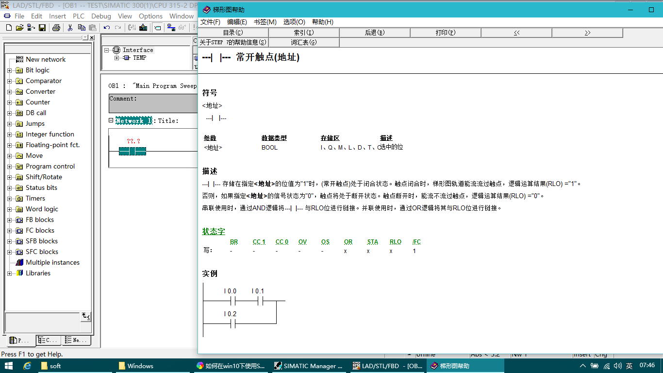

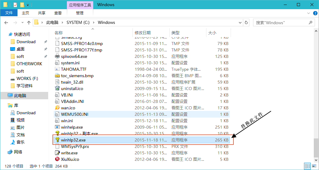

微软自XP以后好像就开始对hlp格式的帮助文档不在直接支持,WIN7 和WIN8 WIN8.1还可以通过补丁的方式进行解决,到了WIN10,好像真的直接给砍掉支持了,到目前为止,微软没有发布关于帮助文件的补丁。闲着没事,把自己的电脑升级到了WIN10,发现在STEP7里面F1直接不能用了,于是从网上找办法,换了好多文件才找到一个合适的,现在就文件分享一下。看有个朋友也发了相关的帖子,但是解决的姿势不如我这个好.....
WIN7 WIN8 WIN8.1可以通过微软官方补丁进行解决,在微软官方网站有下载,网址:https://support.microsoft.com/zh-cn/kb/917607
WIN10需要对WINDOWS目录下的一个winhlp32.exe这个文件用下面附件解压后的文件进行替换就可以了,替换之前做个备份以防万一....
winhlp32.exe文件,您可以下载保存一下,升级WIN10后总有用到的时候:

STEP7软件之前安装没这问题,为了升级博途重新换了系统就这样了。我STEP7已经重新安装了,还是不行,不知道什么问题。
